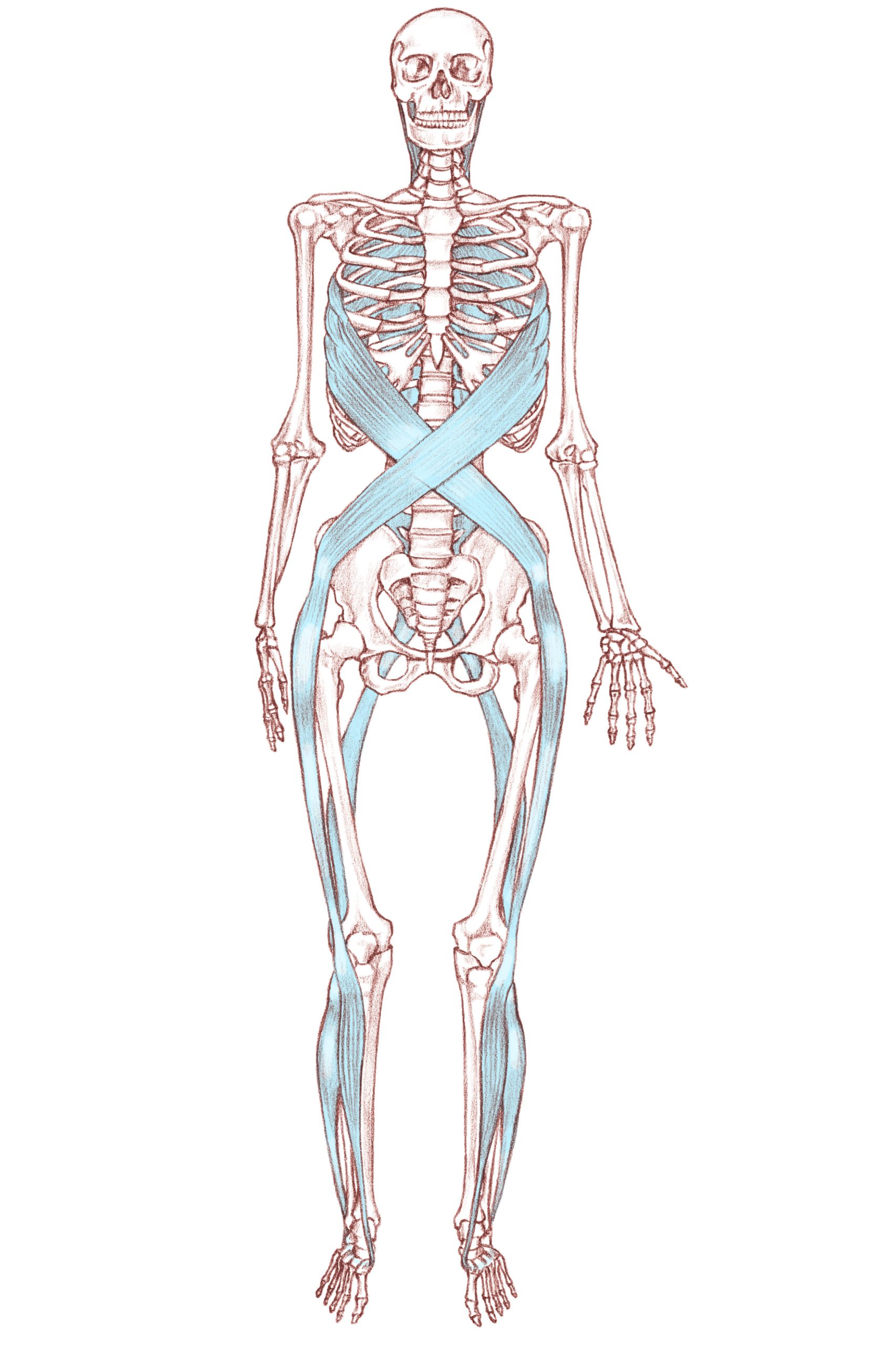

二つ目は、身体本来のスパイラル(ラセン的)な動きが引き出せる点。自然界に直線はないといわれるように、身体の動きも基本的に直線的ではなく、ひねりを伴ってラセンを描く。
「『アナトミートレイン』という著名な解剖学の理論によると、体幹の内腹斜筋、外腹斜筋、前鋸筋といった筋肉は筋膜を介し、まるでタスキがけをするように『スパイラルライン』を描いています。マエケン体操はその流れに基づく、理にかなった合理的な動作なのです。脱力してスパイラルラインに即して動かしていると疲れにくく、気持ちよく身体が機能するようになります」
「アナトミートレイン」におけるスパイラルラインのイメージ。筋膜を介して身体を斜め、らせん状につなぐラインで、肩甲帯、体幹、骨盤などが連動する回旋動作を捉えるヒントになる。

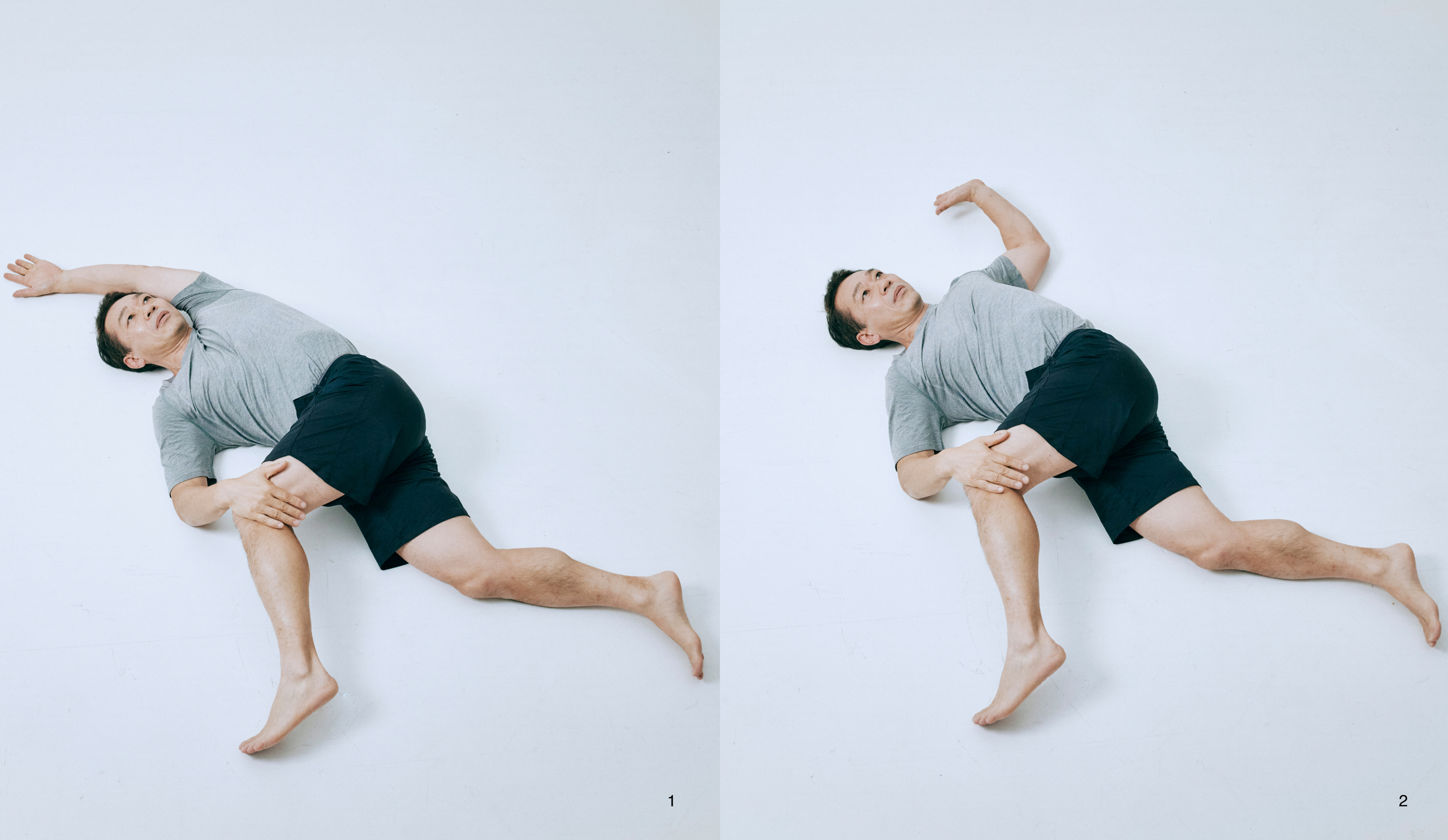

STEP 1 胸椎の動的ストレッチ 2種
A:胸椎の動的ストレッチその1 左右各8回×2セット
胸郭の柔軟性を高め、肩の内旋・外旋をスムーズに行うのが狙い。床で仰向けになり、左膝を90度曲げて引き寄せ、その外側に右手を添えて右側の床に近づけて下半身を固定する。左腕を肩の真横に伸ばし、手のひらを上に向ける。左手の甲を床に押し付けながら、左腕が左耳につくまで引き上げる。肩の真横まで下げたら、左手のひらを床に向け、手のひらを床に押し付けながらさらに下げ、肘を曲げて左手でお尻にタッチ。元に戻る。左右を変えて同様に行う。
B:胸椎の動的ストレッチその2 左右各8回×2セット
その1と同じように床で仰向けになり、左腕をまっすぐ伸ばして左耳につける。手のひらを上に向ける。左手の甲を床に押しつけながら、左肘を曲げて肩の真横まで下げる。左肘を伸ばしながら元に戻る。左右を変えて同様に行う。

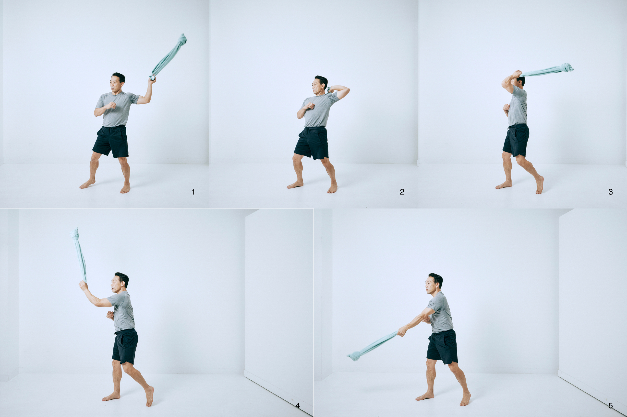

STEP 3 タオルスロー 左右各30秒
バスタオルの片端を玉結びにしてオモリにする。反対の端を左手で持つ。右手を胸に添えて、左脚を半歩後ろに引いて半身になる。ボールを投げるように、左腕を後ろへテイクバックしてから、タオルを上から大きく前方へ振り、元に戻して繰り返す。肩から先を完全に脱力し、胸の中心から腕を振る意識を持つ。タオルにタルミがなく、身体にもぶつからないのが正解。左右を変えて同様に行う。

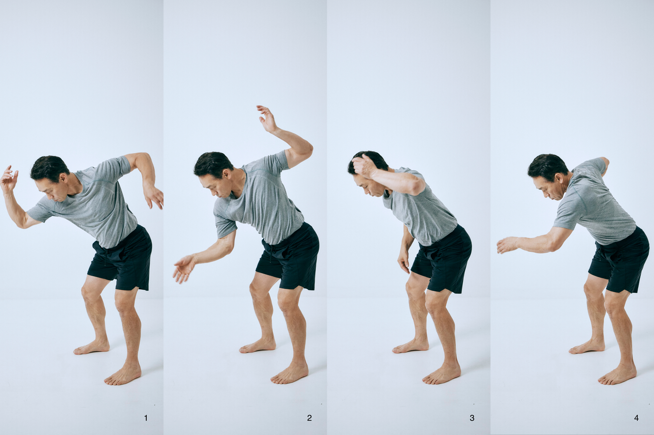

STEP 4 片腕でマエケン体操 左右各30秒
両足を腰幅に開いて立ち、股関節から上体を前傾させる。肩から先を完全に脱力する。右手を胸に添える。腕の力を使わず、骨盤の捻りを胸郭へ伝えて、ムチがしなるように腕を振る。テイクバックした際、骨盤を前方へ捻ると、遅れて胸郭が捻られて腕が前方へ振れる。肘を曲げて肩より高く上げたら、身体の中心に向かって斜めに振り下ろすイメージで続ける。骨盤と胸郭の動きを伴わない、腕だけの間違った動きにならないように注意。左右を変えて同様に行う。
STEP 5 両腕でマエケン体操 左右交互に 20 秒×3 セット
ステップ4で利き腕も反対の腕も同じように動かせるようになったら、今度は左右交互に行う。でんでん太鼓をイメージしつつ、腕をリラックスして振り続ける。
