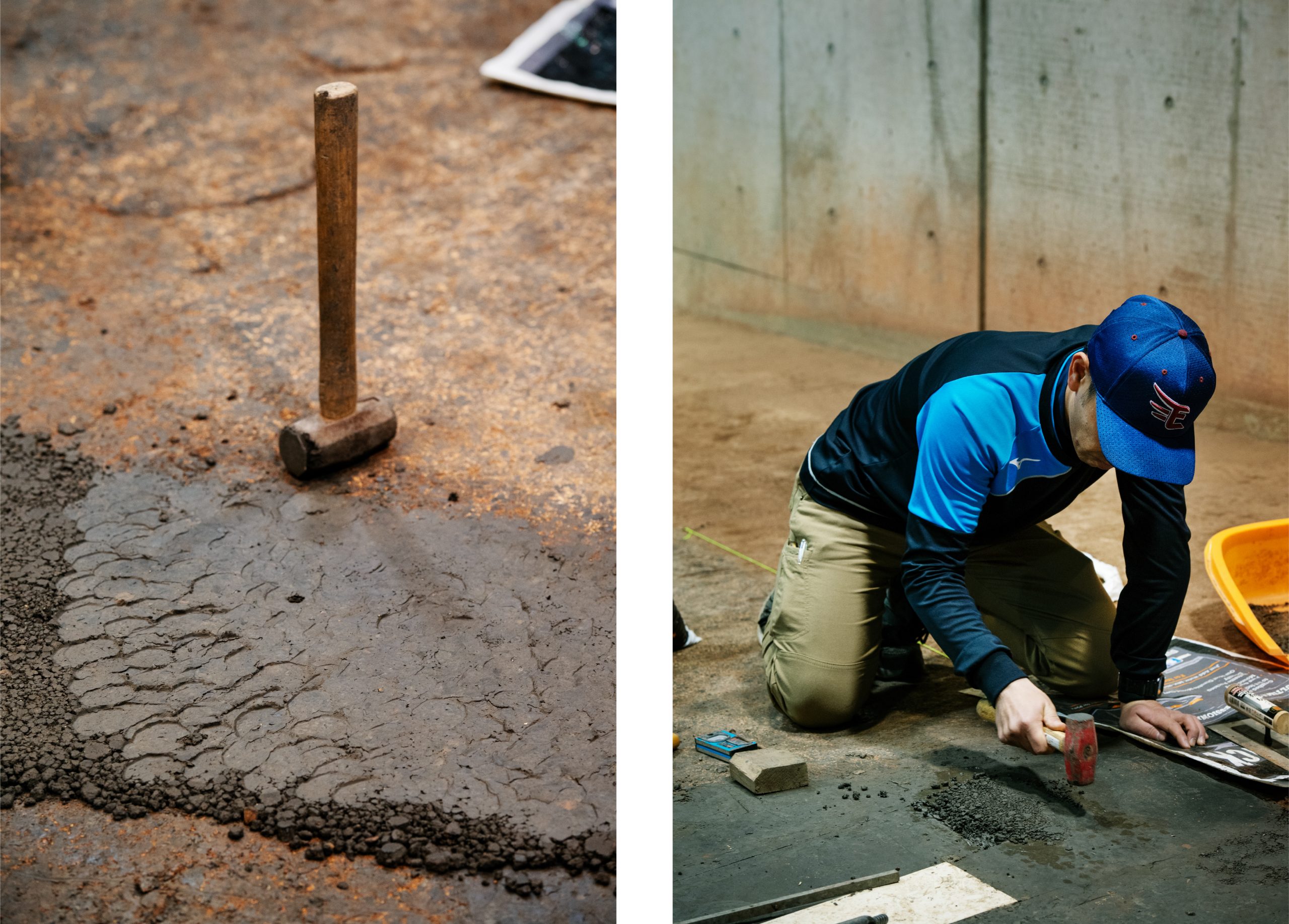

土の粒をある程度、固めた後には、平にならすようにさらに叩く。その強さや回数によっても、硬さが変わる。
グラウンドキーパーの向井士郎さんは、ブルペンにいた。

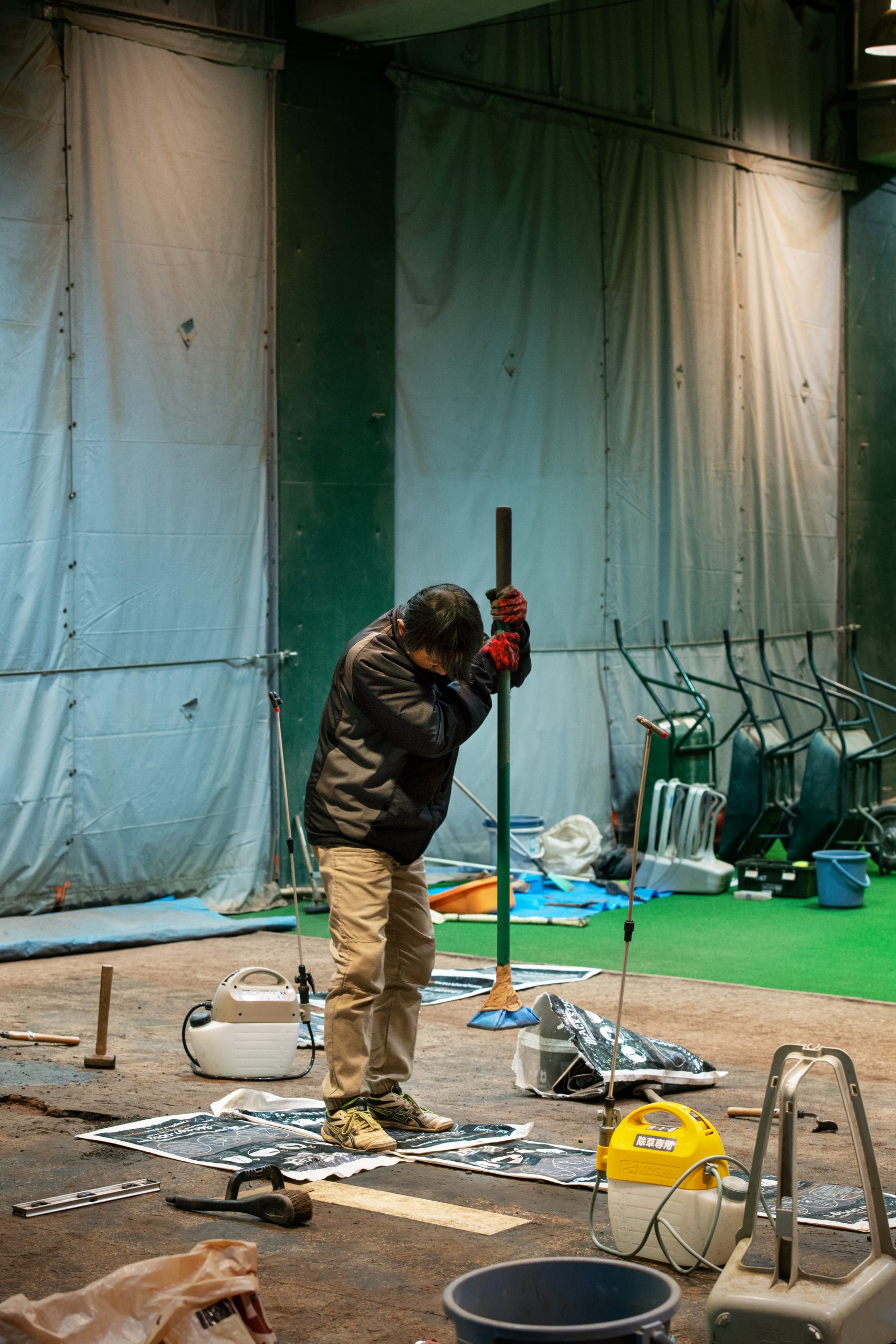

投手が登板前に肩を温める際に使うブルペンのマウンドを整備していた。わずかな凹凸を削り取り、代わりに細かな粘土質の素材を袋から出し、大きな粒は除去して、丁寧に並べていく。アメリカのメジャー・リーグでも使われているものと同じ土粒という。それを金槌で叩き、固めていく。次のシーズンに向けて、規定の高さに合わせながら、幾度も叩く。叩けば叩くほど強度は増すが、硬すぎては、ピッチャーの足に負担がかかってしまう。そのため、霧吹きで水分を含ませながら、マウンドの硬さを調整していく。水を含めば土は柔らかくなり、その水分が抜けていくと硬くなる。その日の天気や湿度によって水分の抜け方は変わり、「その調整は、本当に感覚ですね」と、向井さんは言った。
金槌で土の粒を叩いて伸ばしていく。バッターボックスを主に担当する奥裕誠さん。マウンド担当の向井さんと、いわばバッテリーを組む相棒。

「(宮城に来て)1年目2年目は、何をやっても土が固まらなくて、なかなかうまくいかなかったんです。マウンドは粘土質の素材を入れていたんですが、それでも踏み込むとちょっと掘れてしまう。硬めの材料を使って、それでもダメで、最終的にメジャーでも使われているものと同じ素材になりました」

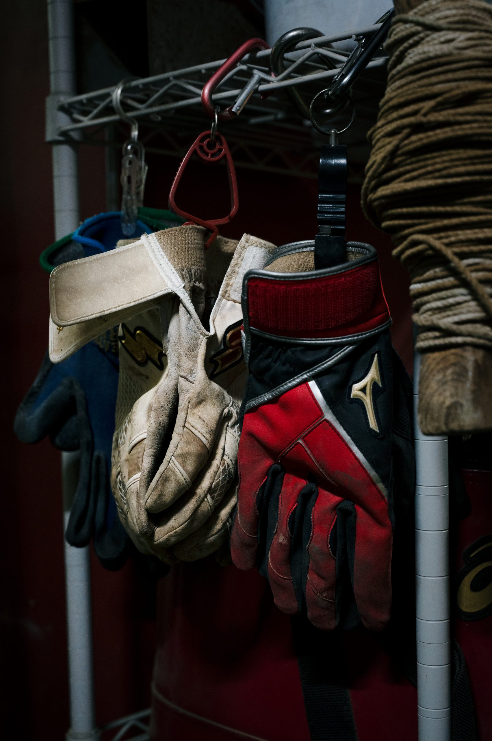

使い込まれた道具はどれも美しいが、グラウンドキーパーの必需品であるグローブもまた眩しかった。

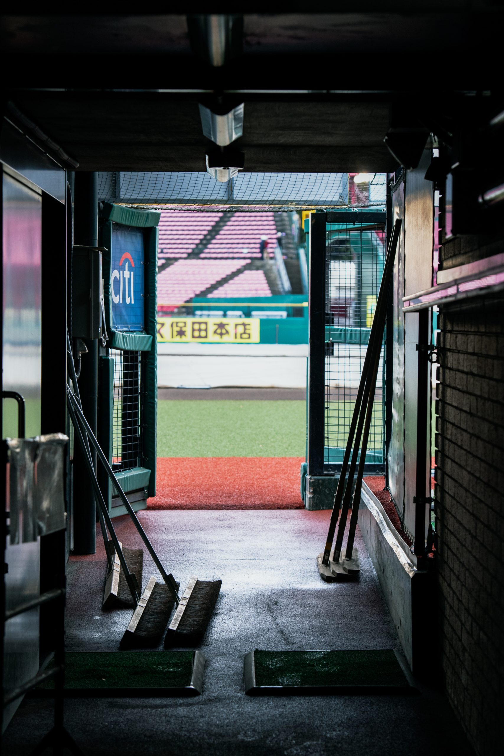

グラウンドへと抜ける通路。

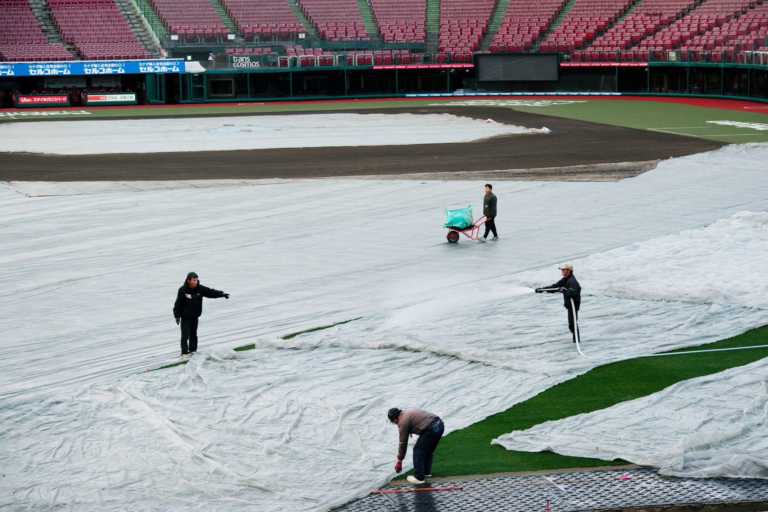

グラウンド整備は、向井さんたち土エリアと写真手前の芝生エリアで担当が分かれている。写真は芝を手入れするスタッフたち。それぞれに異なる苦労があり、雨との向き合い方という似たポイントがある。

グラウンドは平らに見えるが、場所によって細かく勾配がつけられており、雨が降っても水が溜まらないように調整してある。それでも、ドームではない屋外球場では雨は大敵。一試合を中止にするだけで、収益にも影響があるだろう。水溜りができていては試合にならない。向井さんは天気を読み、日々、さまざまな準備をしている。
「雨は止められないですから。乾いた砂を用意しておいて、雨が降る前に撒いておいたりすることもあります。(コールドゲームの規定がある)5回までは保たせないと試合ができないですから、雨の日に『試合をやります』と言われた時には、ちょっと頭の中が忙しいですね。何時にシートを上げたら準備が間に合うのか、みんなですり合わせをするんです。試合ができなかったらお客さんがスタジアムに来られないわけで、せっかく楽しみにしてくれているお子さんがいるんでね」
